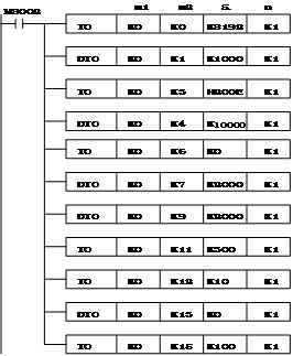

这程序是什么来的?

先查看你硬件上配的是什么模块;

先看下三菱的FROM/TO指令
然后根据这是什么模块,查看缓冲区的定义,再结合程序看意思
