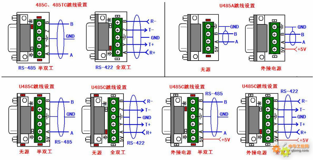

求9针RS485电缆线的电路图,PC连接COMBIMASTER,谢谢

9针的因该是232 吧

COMBIMASTER的端口,可以通过修改参数,设置为RS232的,在对应手册上有说明的啊。

485一般都是双线,没有9针的吧。

终于找到了,就是RS-485这一端的,是DB-9针RS485电缆线的电路图
