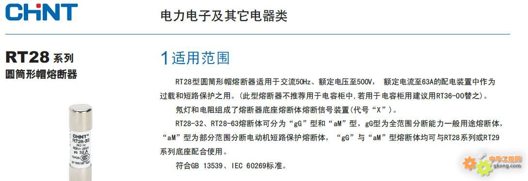

这个熔断器,不推荐用于电容器柜中,为啥?请教!!!RT36系列不能导轨安装啊!!!

灭弧能力没rt35的好
