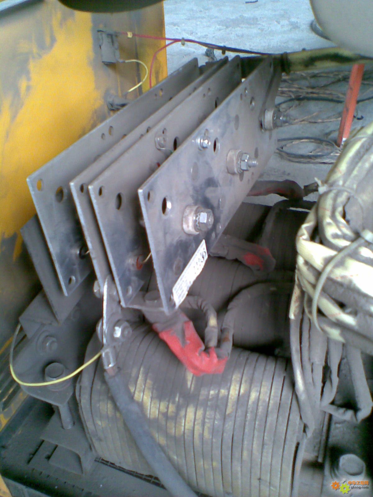

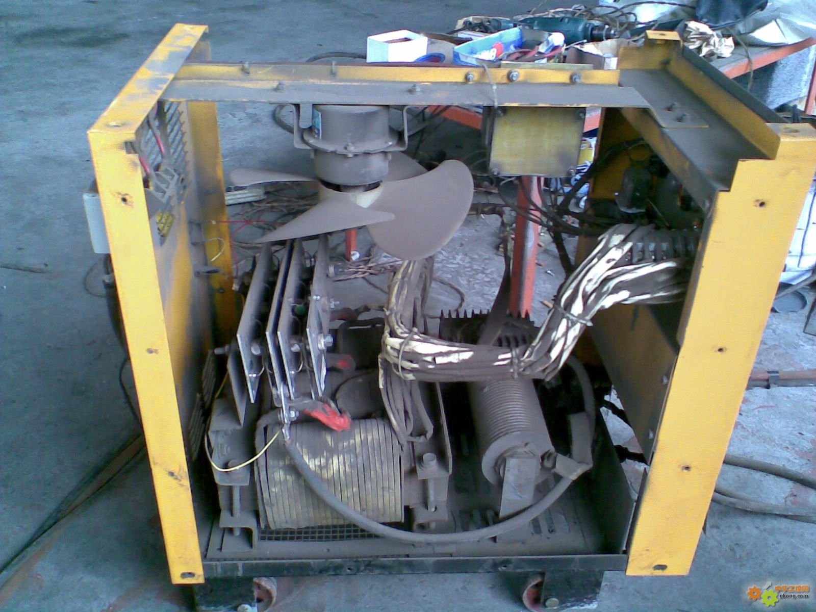

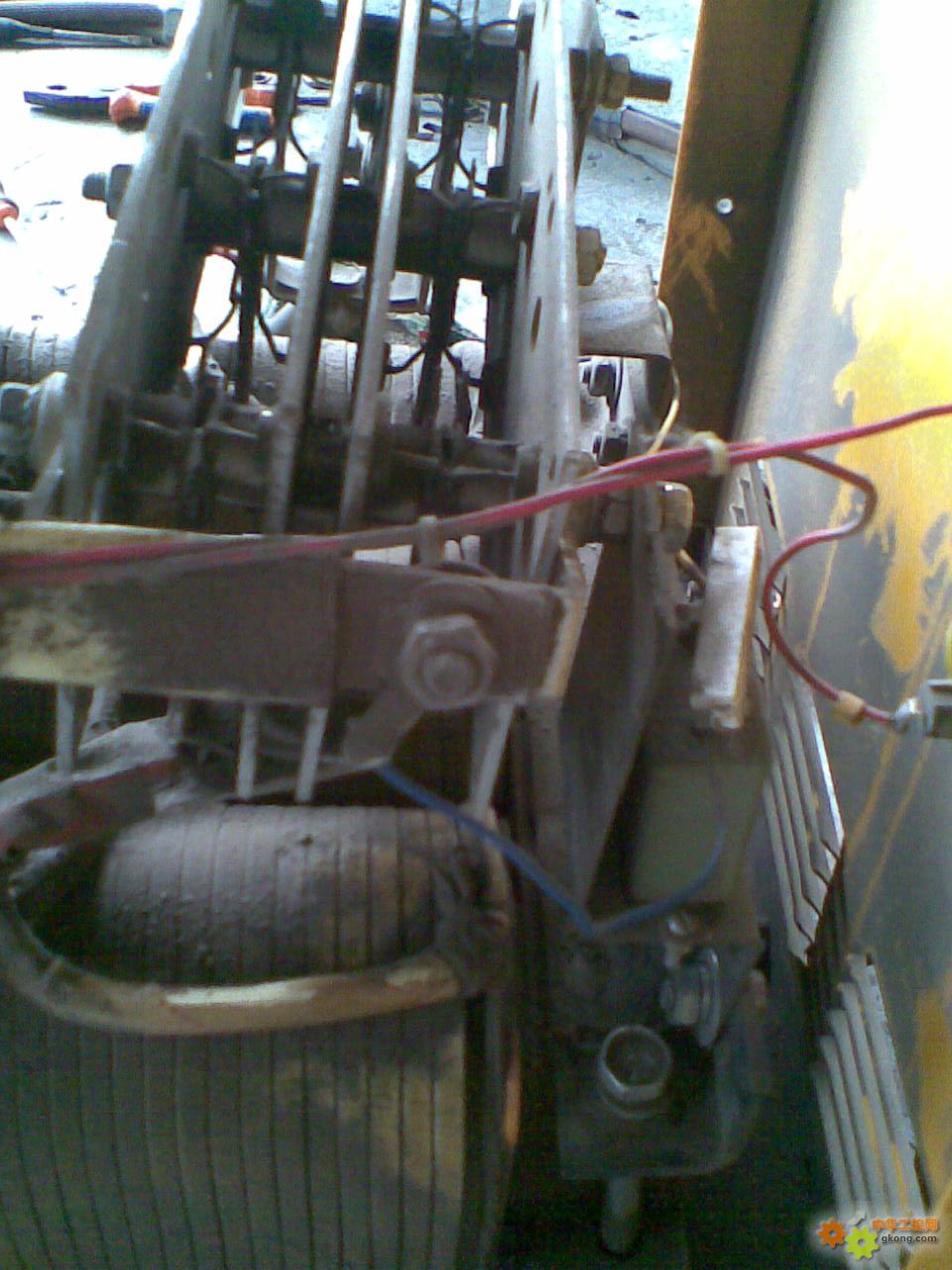

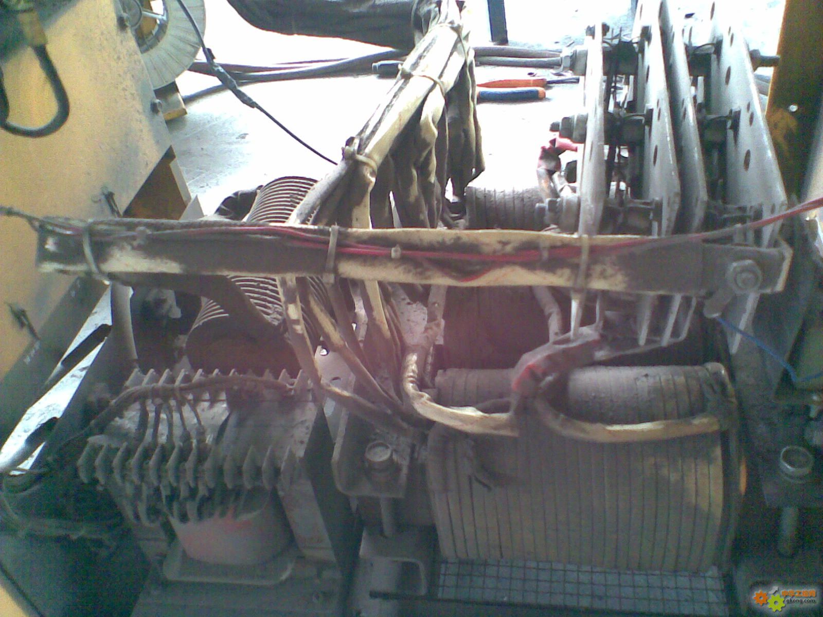

[center]今天遇到一台CO2保护焊机 需要维修 但从未接触过这类机器 所以一时间很难入手。。。长话短说 我把情况给各位师傅说一下
:开机之后,焊钳与工件之间有电流通过 可以看到焊丝发红或是有一点点燃烧 。但问题是不能焊钳与工件之间不能正常起弧 燃烧。 我怀疑整流输出部分可能是有管子坏了,初步检查下 没发现什么问题。。 对于问题所在 以及原理不是很了解 ,望各位师傅指点一下 ,谢谢!

先看一下地线接好没有,送丝机上的电流电压调节电位器有没有问题,还有就是送丝机控制电缆有无短路或开路,都不是的话就是主机的主控板坏了找厂家要以快。

2楼的师傅或是各位师傅能把问题解析清楚一下吗 为什么焊接时 焊件有电流通过 但又不能正常起弧 燃烧?

有高人指点吗,感觉是不是电流不足导致不能起弧?

就是电流不能调节,电流不能调节的原因有很多,你参照我第一次回复的去检查。

应该是电流不足导致不能正常起弧!
单焊接的时候,你看下电压和电流指示分别是多少?

我开始也认为是电压 电流不够 所以 不能达到焊机起弧的要求 ,但我测量了变压器绕组和整流系统都没发现问题啊!
