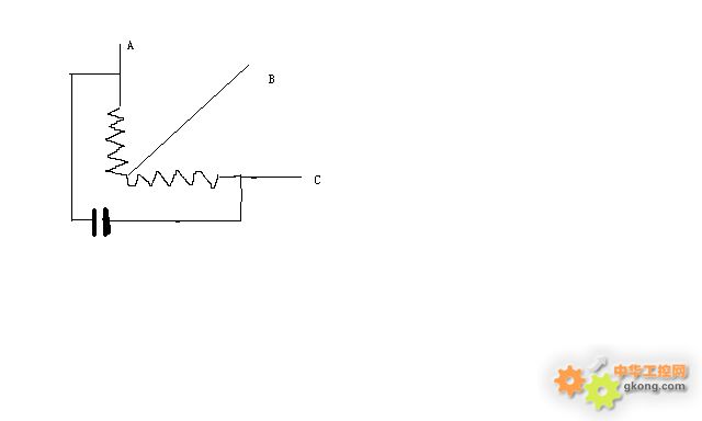

单相电机出3个抽头 是可以 正反转的 . 假如A-B接电源是正传,那B-C接电源是反转 。也有出来4根抽头的,分别是启动绕组和运转绕组.................可以用万用表测量阻值来判断启动绕组和运转绕组,阻值最大的肯定是启动绕组和运转绕组的串联,一般运转绕组阻值比启动绕组阻值小,由此来接启动电容

我感觉这样做不太安全
