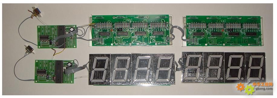

上位机(PC机)通过RS232串口连接到本控制板后,向控制板发送(波特率默认是9600,也可定做其他速率)一串ASCII代码指令既可由本板控制数码管显示系统显示单元显示设定数字。每4位数码管为一独立显示单元板,单元板和单元板之间可以串联扩充显示,级联工作最多可显示300位数字。如用户没有特别声明定做,本控制板默认驱动显示12位数字(多于12位可定做,最多可驱动300位甚至更多)。即每条指令固定长度为12个字符,就是用户需要显示板显示的12位ASCII代码数字。例如,串口发送“666666666666”,则显示12个6;串口发送“123456789012”,则数码管显示“123456789012”。如果用户购买的数码管显示板显示位数小于12位,则后面多余位数可填入任何数字。比如用户购买的是8位显示板,则串口发送指令“123456789999”到显示控制板即可,这时8位数码管将显示“12345678”,后面为凑齐12位长度指令而增加的4个“9”将不显示。如果指令里某一位是字符冒号“:”,则对应位显示的是一横杠“—”;如果指令里某一位是字符分号“;”,则对应位不亮。发送一个大写字母“U”,可以软件复位控制板(当显示发生混乱时可用此指令恢复正常显示,此时显示板将显示全横杠)。每发送一条指令,控制板正常执行后都会返回同一条指令(发送的如果是复位指令“U”,则返回12个冒号“:”),以便上位机程序确认。
显示单元采用高亮2.3英寸数码管(高:70mm,宽:48mm),颜色有红、黄、绿、白。显示单元板外形尺寸如下:
显示板工作电源为8~15V。全静态驱动,无干扰设计(不像有的电路采用扫描驱动,干扰太大),控制电路也采用低EMI设计,可作为出口产品配套。
