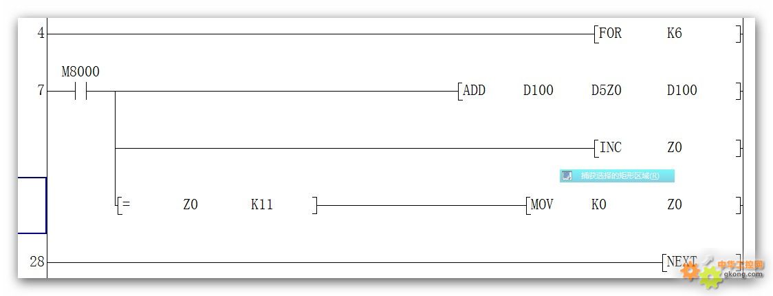

如何快速计算D0——D20中,D5、D6、D7、D8、D9、D10的和?有没有快捷的方法,在PLC中表示出来。

如果你使用三菱,那么你可以使用变址来做,当然,西门子可以使用间接寻址,而楼主常用的欧姆龙也可以使用索引寄存器。

OMRON PLC现在有SUM指令,但要看用类型PLC了
Good Luck~
[/quote]
三菱的没有用过,不是很熟悉。
