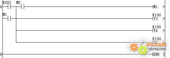

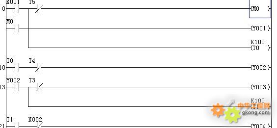

由于我不会画继电器控制图所以我就用 PLC梯形图代替原理一样的 X1 为启动按钮
X2 为停止按钮 M0 M1 分别为两个中间继电器 Y1 Y2 Y3 Y4 分别为4个接触器 如有不懂得 联系本人 QQ :865951831

sjqing1在2010/5/17 14:24:40
楼主可以顺着要求一步一步去做,我看了一下,应该不是太难的东西,把互锁弄好,基本就没什么问题了。
1、启动。就不解释了。一个开关,控制M1,再控制M2,一直控制到M4。
2、停止。M1控制回路中,停止按钮并入M2,M3,M4常开触点。这样可以保证按下停止按钮时,如果M2,M3,M4任意一个还在运行,则M1无法切除。
同理,M2,M3也这样做,M2回路中不需要M1常开,M4可直接切除。M4切除后,各M回路中接入的常开触点均返回初始状态,保证反向切除各马达动作的正确性。
正确的你可以画画电路图一会就明白了

这是电力拖动习题册的一道题目吧。。。如果我没记错。。。其实就是在断开前一级电机的开关并一个下一级的接触器或继电器的开关就解决了
