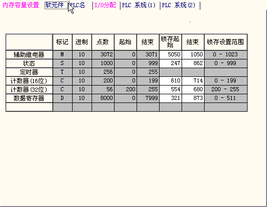

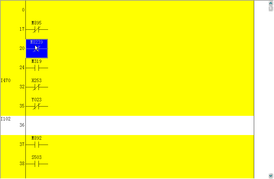

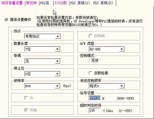

有一个老设备,是一个磨床。运行时PLC的报警灯不停闪烁,显示程序有错。原来可以用的。于是我想下载程序看一下,可显示PLC参数错误。具体如下:
当我把参数改为默认值时,程序可以下载,可下下来的都是一些错误的东西。如下:不知是什么问题,是否是电池掉电,程序部分丢失。有什么办法补求。

将通讯设置前面的选项去掉。选择默认值。

我刚刚问过三菱公司,他们说是电池掉电引起程序部分丢失.
而且参数全都乱了.
程序没有备份,有的话就好了.
