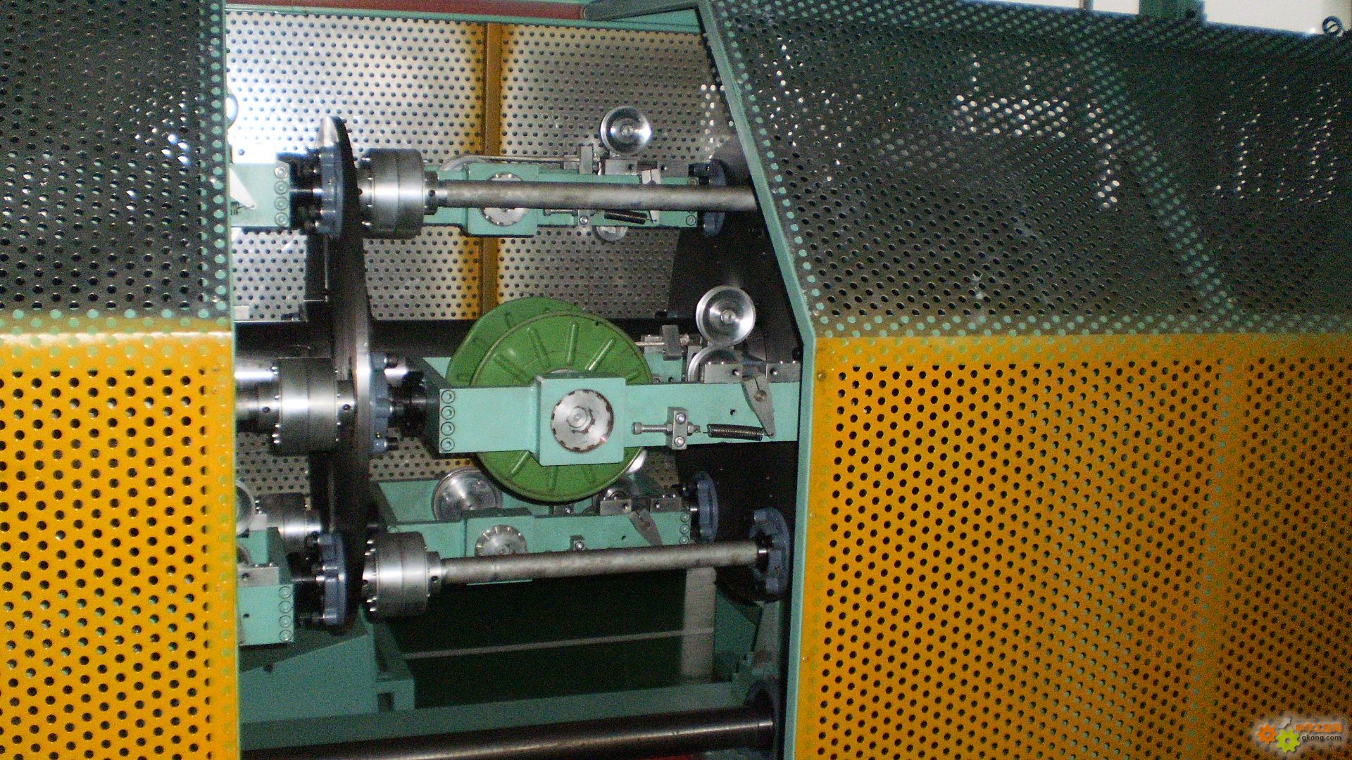

这个12轴定位的设备叫做 24丝直丝机, 有6个工位/(可看到6个安全门) 每个门里有2个伺服,作为穿线之用.(定位要求很高)一条细细的丝要穿到一个固定模具里.进行对接(此工艺还没完全达到客户要求)不过正在改善.
可看到里面的结构.机加工的零件也很难做.从接到定单到完成(现在这个摸样)用了1年半的时间.可苦了我们的那些机加工师傅.(换了一批又一批)

机构做得不错,就是不知道工作原理,说来听听

楼主的设备不错,支持一下。
