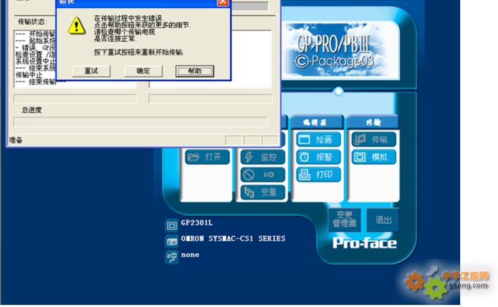

我这里有台GP2301的触摸屏,上个星期刚把程序下到屏里,今天准备修改下,发现与电脑连接不上,请问会是什么原因?

你的电脑是不是没有串口?
你可以尝试不GP内存格式化,然后再重新传输程序。

电缆及通讯设置有没有问题;

电脑有串口,电缆和通讯设置应该没有问题吧,因为我已经把程序传进去过,现在就是要把屏里面的程序修改下。然后,我今天换了根电缆还是没有传进去

检查一下通讯协议的设置呢?

串口 选的COM1,波特率是:115.2K,应该没有问题吧

你可以尝试把GP内存格式化,然后再重新传输程序。

这个应该 通讯电缆嫌疑比较大

进入GP后台菜单,初始化内存,再写入试一下,还不行就是电缆及通讯设置的原因;

谢谢,各位指导!今天换了台电脑,终于把程序传进去了。应该是软件的问题。
