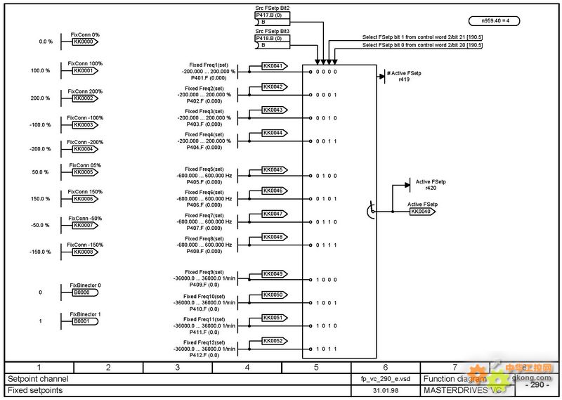

设置四个速度

有一张功能图,就是固定值设置的。自己好好看看吧。
