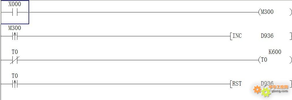

为什么我在GX上模拟的时候可以累计 在打到时间要求时会清零 而写入PLC运行的时候 却编程时时清零的呢 求教!

却编程时时清零的呢
这句话是什么意思

RST是一个复位指令 我在程序里把T0的上升沿作为他的限制 在模拟的时候只要T0时间到时时他会自动复位 但是写入PLC后 T0的上升沿的限制好像没用了 变成了时时复位

怎么认为是时时清零的呢,D936中没有数据?
你的PLC有没有处于运行状态

PLC肯定处于run状态的啊 数据有啊 0与1之间不停的跳变

你的程序我上机调试了一遍,正常。能实现1分钟累计。

可能我其他地方写错了什么吧 我再去查查

如果你写入PLC中的程序和你图上的一样,就是可以的,没问题。

我试了一下,可以的呀
