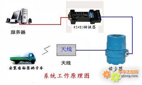

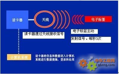

3.2 工作原理
木兰RFID远距离射频识别是基于2.4G-2.45G远距离微波信号传输技术,通过读卡器对有源电子标签主动发出的信号的阅读,读卡器将信息和数据送入计算机系统进行数据搜集、登陆和处理。并配合相应的软件设置实现实时报警等功能。
3.3 设计思路
首先要给每个需要计数的车辆安装车辆电子标签,一般安装在车辆的挡风玻璃处。然后在需要监测的地方设置一个计数验收房(也可以虚拟漏天的验收房,这个要根据实际的场地而定),之后将设备连接好,接入电脑主机,用户可以根据现场情况调控读卡器的读卡距离,一般应控制在10米左右的距离,还要调整读卡的角度。当一切准备好以后,就可以启动计数管理软件,进行计数统计了。需要注意的是:在读卡区域,车辆不宜停留的时间过长。
当有车辆进入的时候,首先读卡器将会自动读取到车辆卡号,读卡器将读取的卡好送给电脑,读卡器和电脑之间是通过RS485的方式进行通信连接,当读卡器和电脑之间的通信距离大于600米时,我们可以考虑加光纤转换,此时电脑记录下该车辆的卡号(一般是临时卡号),经过的时间等信息。将数据存放在电脑的数据库中。因为车辆标签的信息有可能在一段时间内重复的读取到,所以我们可以设定一个读卡的时间,比如10分钟内如果卡号相同,那么就只记录一次。时间是可以设置的。通过该方式我们统计车辆经过验收房的次数。
而且,在读卡器所在的相关通道门口配设有显示屏,显示屏有大有小可供选择。小显示屏价格便宜投资少,但同时显示的信息量少,只能显示一辆车的信息,当同时有几辆车通过时,无法同时显示所有车辆信息;大显示屏能够同时显示更多的信息,当有三四辆车同时经过时,车辆所有信息可以同时显示出来,不过价格投资也会相应的高些。同时,还会有相关的语音系统配合整套系统发出语音信号,通知相关车辆的司机该车辆信息已被记录。
根据客户的相关需求,可以生成日报表,月报表等。可以将记录的信息进行打印。
该系统的工作原理简图如下:

3.2 工作原理
系统工作原理图
3.3 设计思路
该系统的工作原理简图如下:
