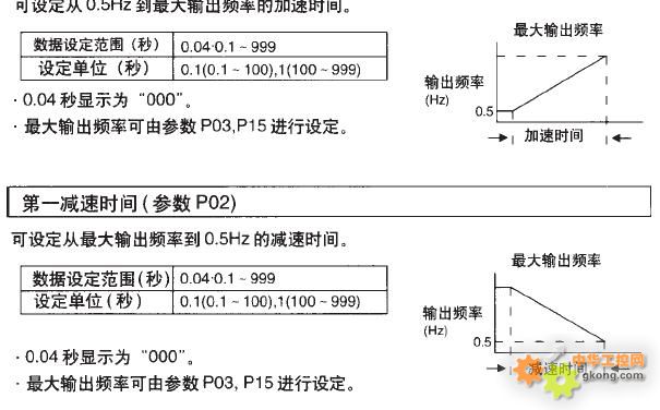

松下变频器VF0设置启动时间4S,频率从0.5HZ上升到50HZ,停止时间2S,频率从50降到0.5,启动时间参数P01 设置为4,停止时间参数P02设置为2
松下变频器设置启动时间2S,频率从0.5HZ上升到20HZ,停止时间1S,频率从20降到0.5,启动时间参数P01 设置为5,停止时间参数P02设置为2.5
请问下时间设置参数P01,P02是如何计算出来的?
