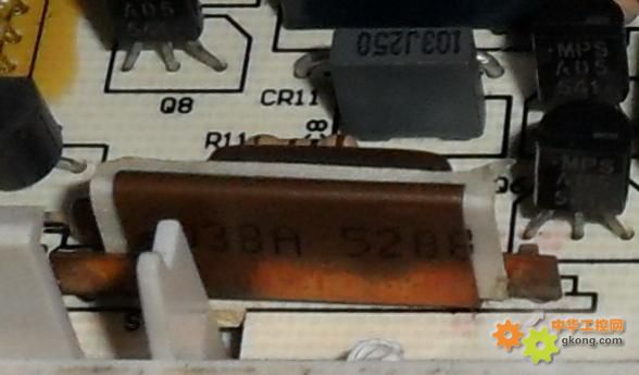

YORK空调此型号遥控器的内部电器照片
谁知道这金铜色是是什么元件?是温度传感器嘛?供三个,有连个型号相同:038A 5288还有一个是004B 5301

楼主能不能将图片再拍清楚点,换个角度,让我能看到印刷电路板上的符号,也许我能帮你判断。

发表于:2010/11/6 20:42:38
谢谢楼上朋友的关注。我通过使用观察了此york空调的情况,不是此控制板出问题,而是空调长期使用,冷凝器和散热器积尘,平时清洗不彻底造成的。最后我通过使用空调专用清洗剂“涤尘”,用大量的清水清洗。空调使用效果得到良好的改善。
