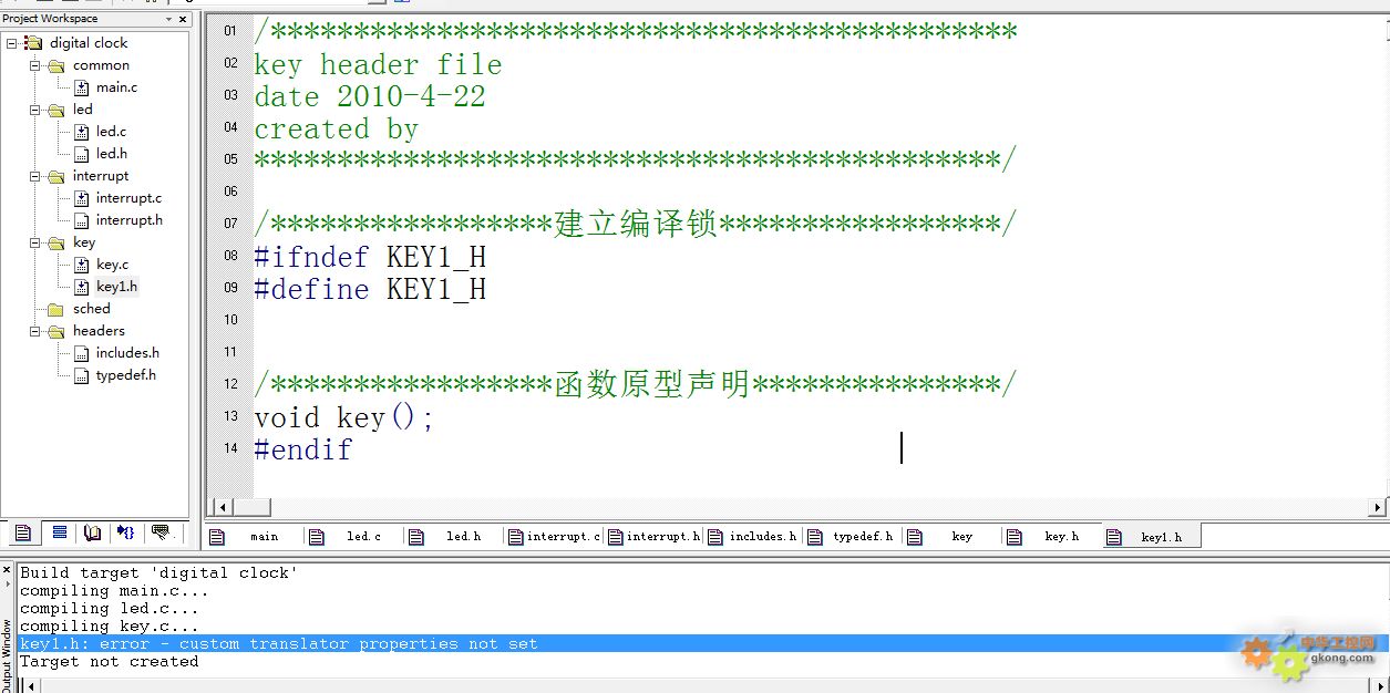

[size=2]一直很喜欢单片机,最近在编个数字时钟的程序。碰到一些问题,跪求高人指导,谢谢。
key1.h总是编译错误,不知道什么地方出错了。下面是程序的截图。
截图可能有点看不清,keil软件的提示是:
key1.h: error - custom translator properties not set[/size]

自定义属性没有设置

谢谢啊,但还是不知道这个自定义属性在哪设置啊。软件设置里找遍了。

右键点击key1.h文件名,点option for file(Alt+F7),出来properties改file type(文件类型)为:text document file.
不是custom file(用户自定文件).

非常感谢,终于好了。又可以继续编下去了。
