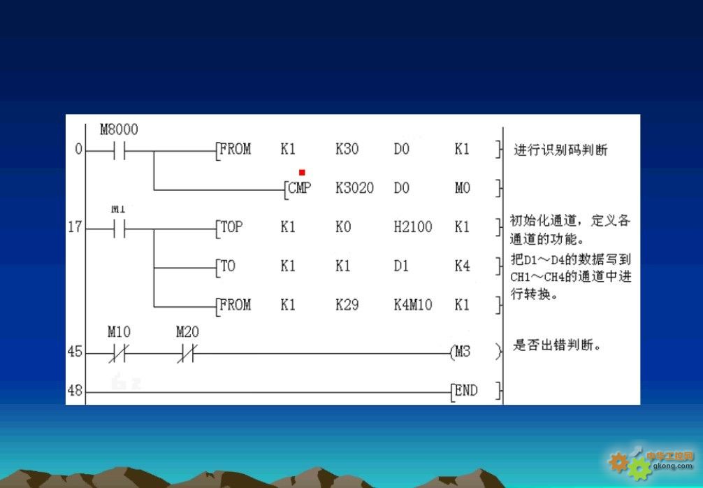

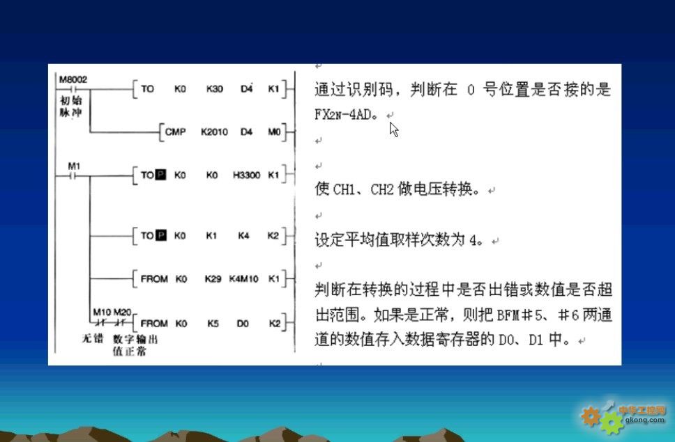

要同时用到这两个模块时,应该怎样编写程序?

TO  K0……
FROM K0……
TO K1……
FROM K1
他们仅仅是模块号不同而已。

4ad 4da

除了第一个设定模块号为0,第二个设定为1;
其它的程序按手册上的就行了;

以下是引用zxjhj在2010-4-22 9:13:35的发言:
如果要在一个程序中同时实现这两个功能,要怎么编写?
上面那么多回答你都当看电影?
那位贴图的大虾算白干了,你就索性说,帮我写程序算了。
两张图合并写到程序中,不就是同一程序实现两个功能!
