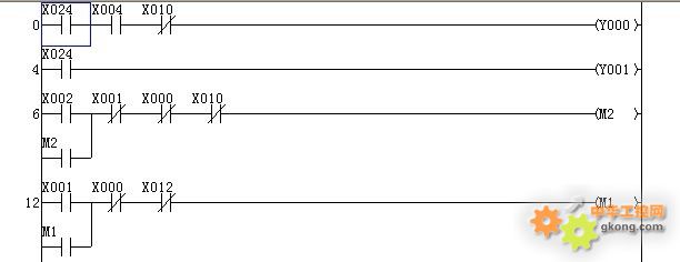

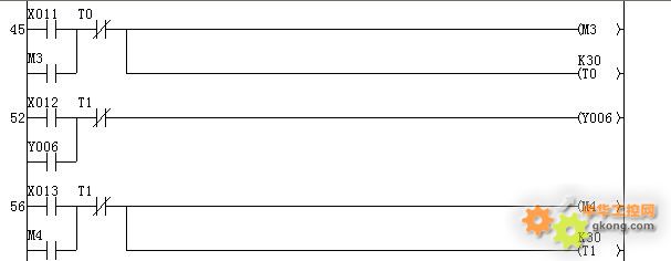

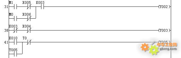

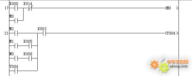

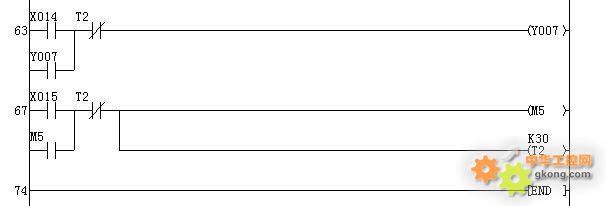

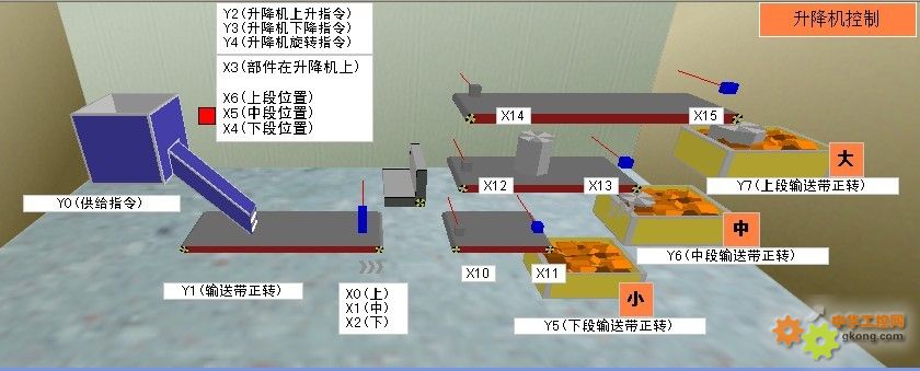

我刚刚接触编程,在一个学习软件上有这样一个习题,自己编了一个梯形图不知对不对,请师傅们给说一下,我只能上传他们的工作要求,我自己做的梯形图不知怎么上传,格式不对,请师傅们给做一套,我看和我的一样吧。
梯形图如下,x24是旋钮开关

我验证过了,可以工作,可是我想知道有没有更好的方法。

能用就行,程序写的也不复杂,可以了。

一种方法通过以后,想到再用其他的方法去实现,不错。
在接触到其他指令之后,可以试编程。
仿真运行 通过的程序,必须经过实际调试才能使用;初学时,用仿真运行 来了解指令,能便于理解。
