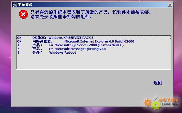

wincc6.0的组态软件应该怎样安装?安装时图中是什么意思?

安装wincc6.0,要先安装SQL2000(WINCC)数据库,浏览器的版本也要在6.0以上,还有消息队列,满足了这些情况才能安装WINCC

呵呵 LZ和我的一样 我这些满足了 好像还是不能 IE是7.0的

哪位前辈有wincc的组态软件及详细安装步骤?本人安装了快4天了,至今仍没有安装上?不知道是安装软件的原因还是我的安装步骤不对?
请前辈指教!谢谢!
