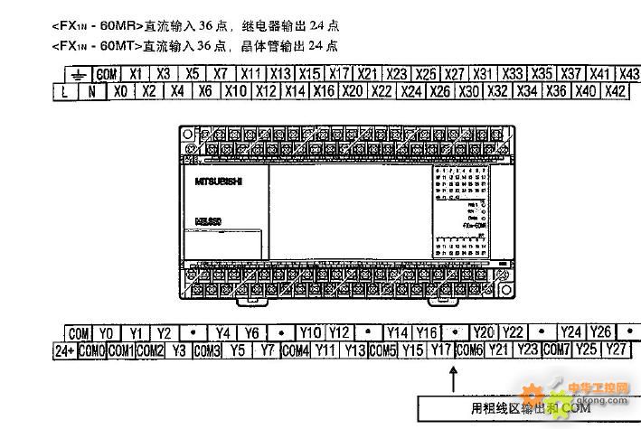

三菱的FX1N 系列
输出端都有很多公共端COM
怎么看哪几个输出单元公用哪个COM
谢谢各位大侠了

COM1到COM2之间的COM1.COM2到COM3之间的COM2.
按照这个顺序排下去.

上边有粗黑线分开的

用粗线分开的;

仔细看下接线端子处用粗线分开的。

4楼介绍的就很直观
