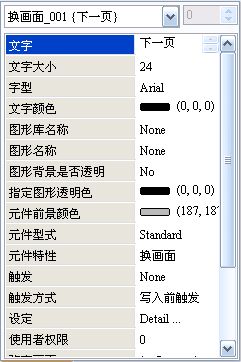

如题,刚开始学触摸屏,不是很懂,还请老手帮忙解答,感激

没有直接的画面切换元件?
通常都是有画面切换元件可以直接用的

可以定义一个触摸键来进入下一画面;

元件----按钮-----换画面------元件特性(设置你需要切换的画面).
