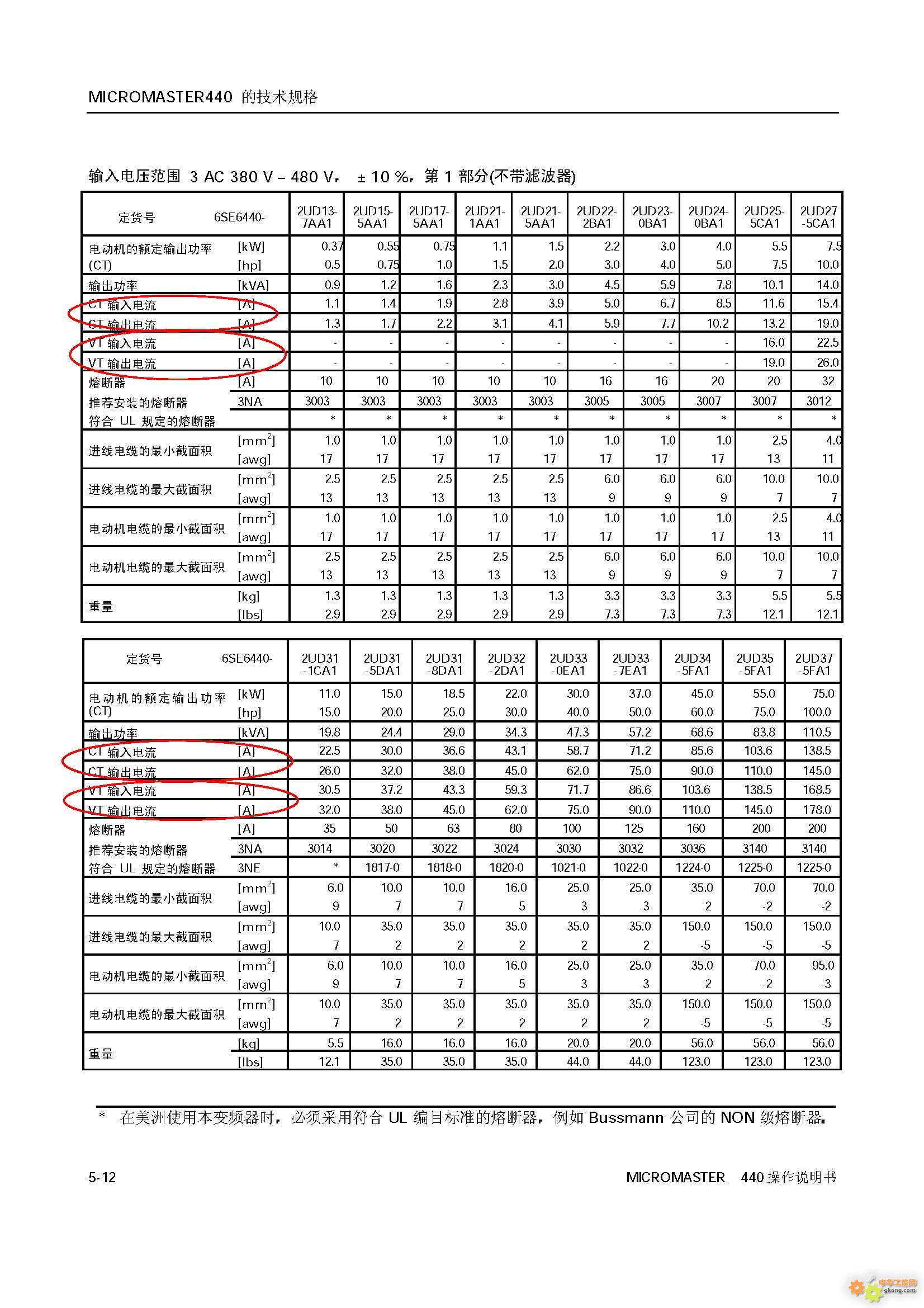

发表于:2010/4/16 21:44:30
学习了,其实变频器的选型确实很重要,一般来说,主要还是由负载来定。

发表于:2010/4/16 23:24:26
如图示,MM440在同一个功率装置上,技术参数分为两类,CT和VT,即画红圈的地方,所以,不管是变转矩还是恒转矩,根据电机和负载特性,选适合的电流即可。
不难看出,变转矩负载可以小一个功率等级。
