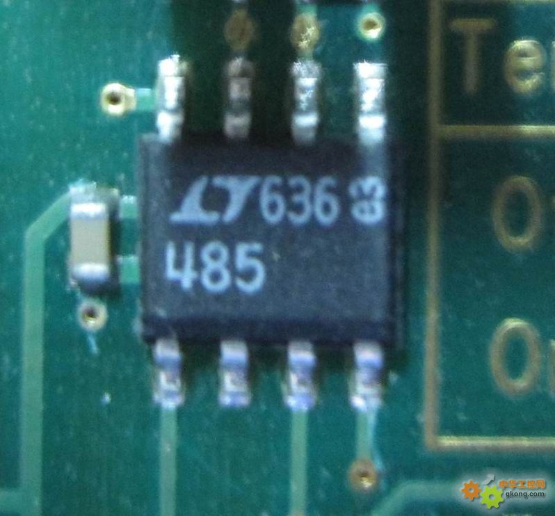

请问各位图片中集成块的作用是什么?具体型号以及管脚作用,另外有无替换器件。谢谢!

是具体用在什么电路中的?是不是485通讯模块啊.

是485通讯模块。请问代换型号?

可用ADM485或SN75179B代换,都为双列8脚封装RS465通讯模块.
