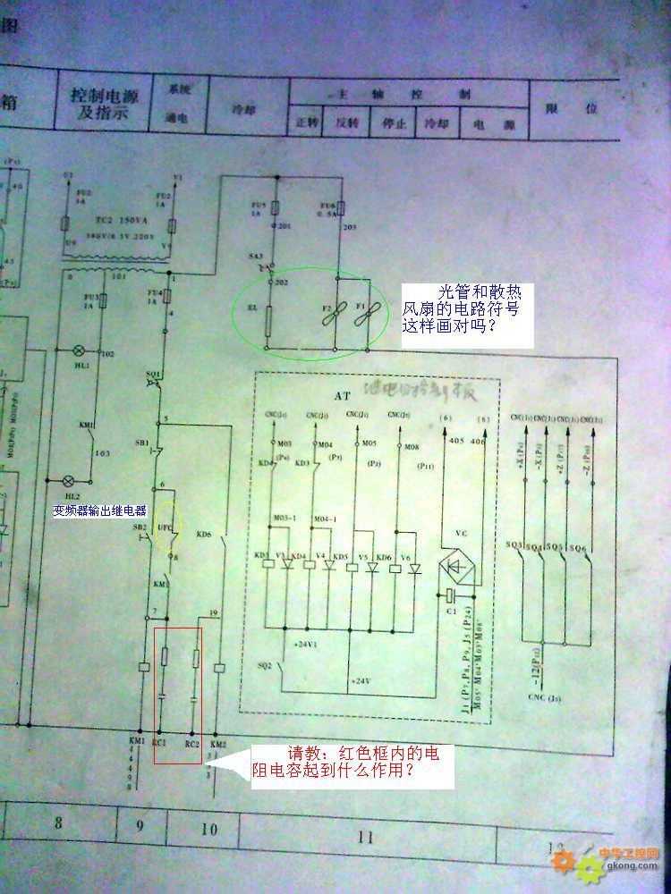

车床电路请教

1.我们的国标电路符号已经改过好几次了。光管好像没见过这种标的。
2.是浪涌吸收器

楼上正解 浪涌吸收器 并在接触器线圈上

你那个F1、F2是风扇的符号,不是日光灯符号,HL才是,在PCSELCAD的符号库中就有。

调节充放电时间

R+C是浪涌吸收器

光管是指照明灯吗?则原理图上 应当可以用灯的一般符号表示。

阻容吸收电路和继电器线圈并联
