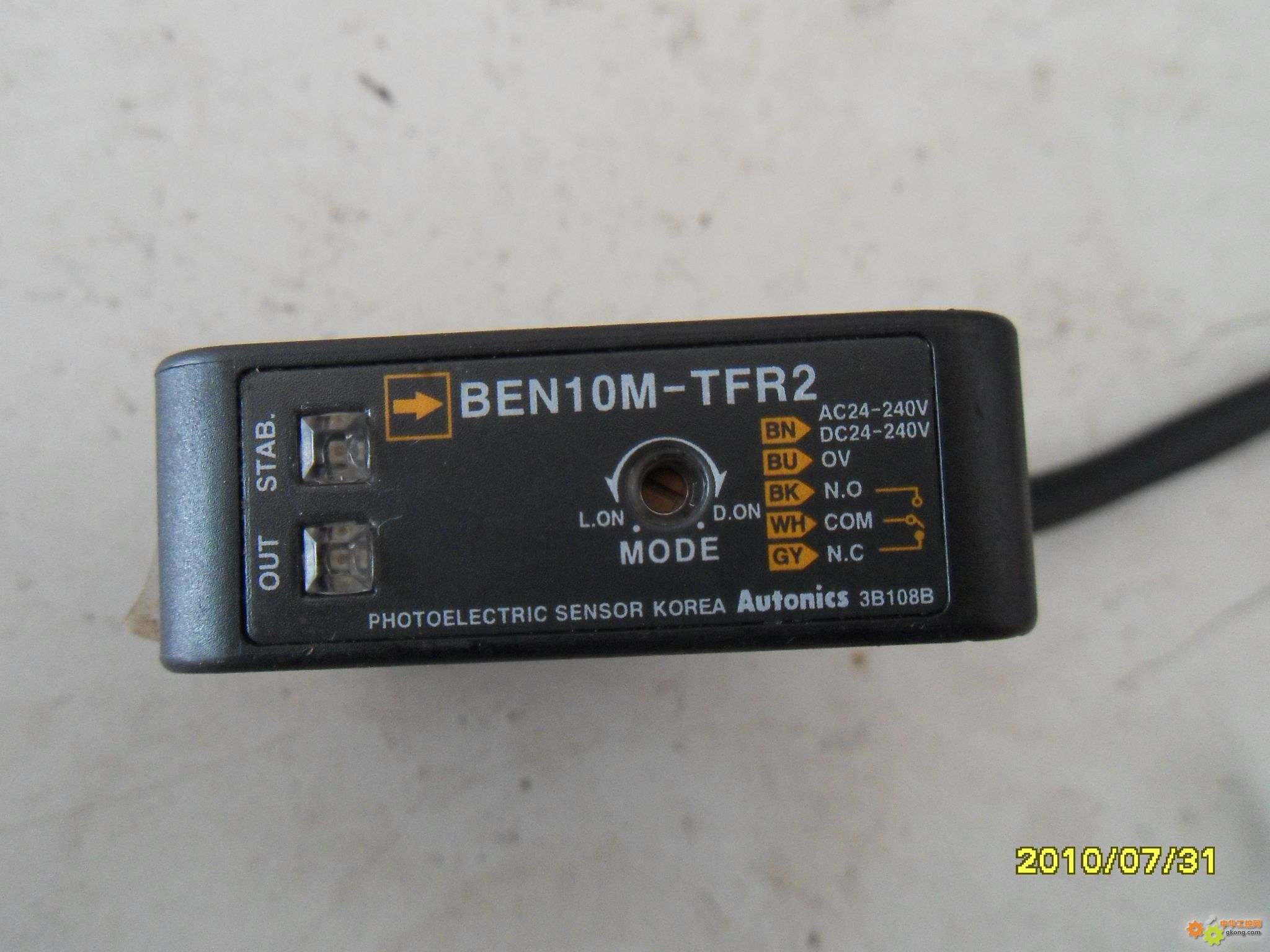

交直流两用不奇怪,加个桥就可以了~!

E3JM/E3JK AC/DC自由电源型光电开关

交直流两用倒不奇怪,全桥即可解决,这么宽的电源输入范围倒是很少见

宽电源,交、直自动识别。原理也并不复杂。

少见多怪了
看看各种光电开关 都是这样的 欧姆龙 基恩士 阳明 等等 AC24-250V DC 12- 250V

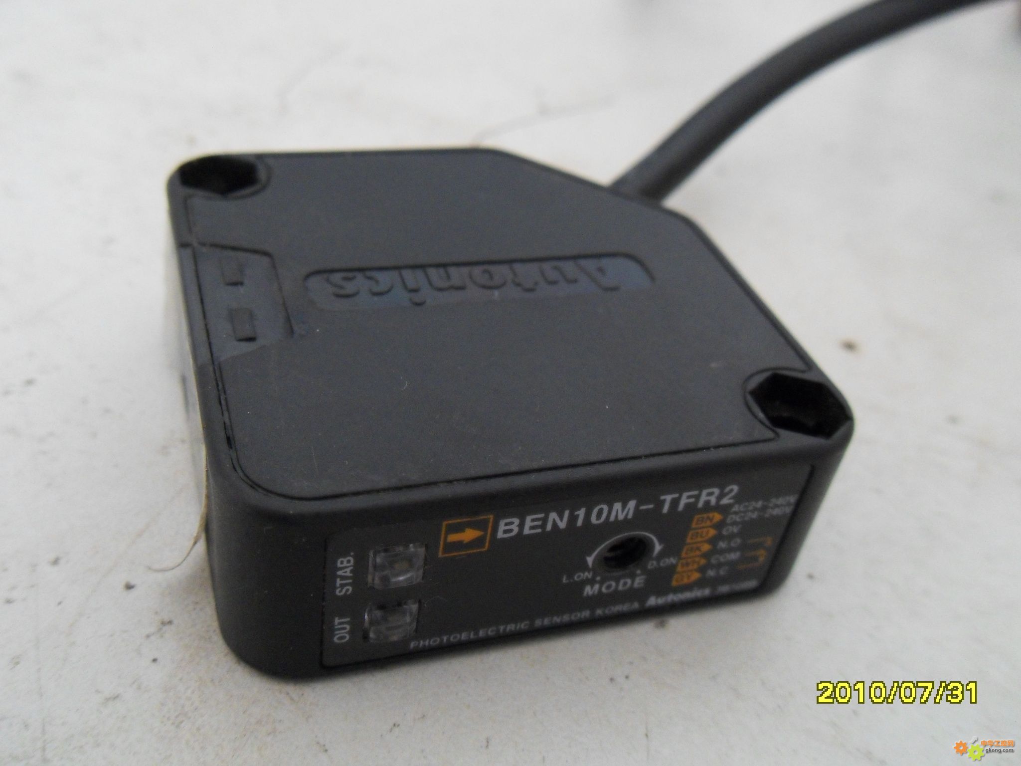

这不奇怪,我们这里常用的韩国Aufonics ,日本“神视” 光电传感器都是这样。

拆开维修发现内部电路并不复杂,是用电容电阻降压,稳压二极管简单稳压。
