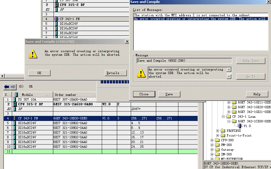

请问高手这个是怎么回事?编译不过去

检查你的CPU以及通讯模块的属性是否连接入网络了。

感觉是换了step7编辑后,你使用的step7不全或版本不同,一些原来做好的硬件通不过.重装step7,或补全sdb文件.
