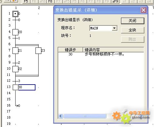

在写SFC的时候,总是提示“步号和转移顺序不一样”,我不知道怎么解决,请大家帮忙看看,不管我怎么设步号都提示一样的问题,选择分支也是一样,错在哪儿》?

你30步和0步之间加上一个转移条件试试。

非常感谢,我按照你说的方法,加了一个转移条件问题解决了,真是太感谢了!
