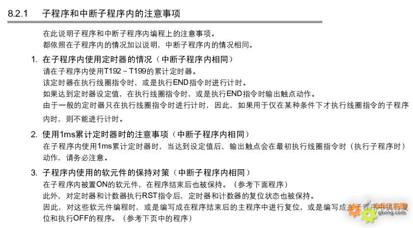

各位:
    小弟有一个问题想跟各位老师探讨一下:三菱PLC编程中调用子程式时会影响什么,如定时计数器,子程序内的,子程序外的等等;
还有就是我感觉梯形图编程太繁琐,思路不清晰;不好读,大家有什么意见!

以下是引用qianjiansong在2010-4-12 11:52:09的发言:
各位:
请参照FX3U编程手册第194页~
Good Luck~
