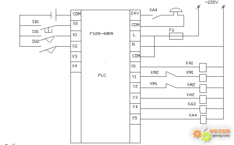

三菱FX2N-48RM输入端的COM端为什么要接直流电源

一般情况下不要接电源。

PLC内部已有电源,通常不用再接,这样相当于又串了一个电源

没见过这种接法

三菱输入端的COM跟输出端的COM是一根线,你可以用万用表测量。

这种PLC的输入电源已经内置,因些不需要外部电源;
欧美版的DC24V电源是外接的;

楼主,你的接法好像不适合于三菱plc吧?目前三菱的plc好像没有这种接线方式。这接法应该是士林的plc的接法吧?

如果输入那是是S/S就没错了。

是啊我也觉得奇怪所以来问大家的

这样接线是错误的..! 这样PLC 的电源会起保护的!!
