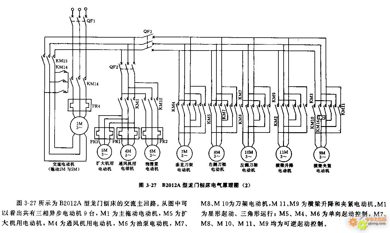

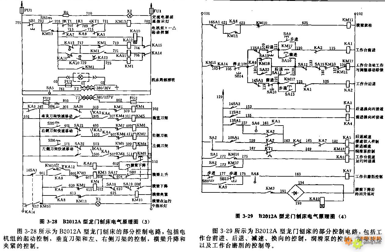

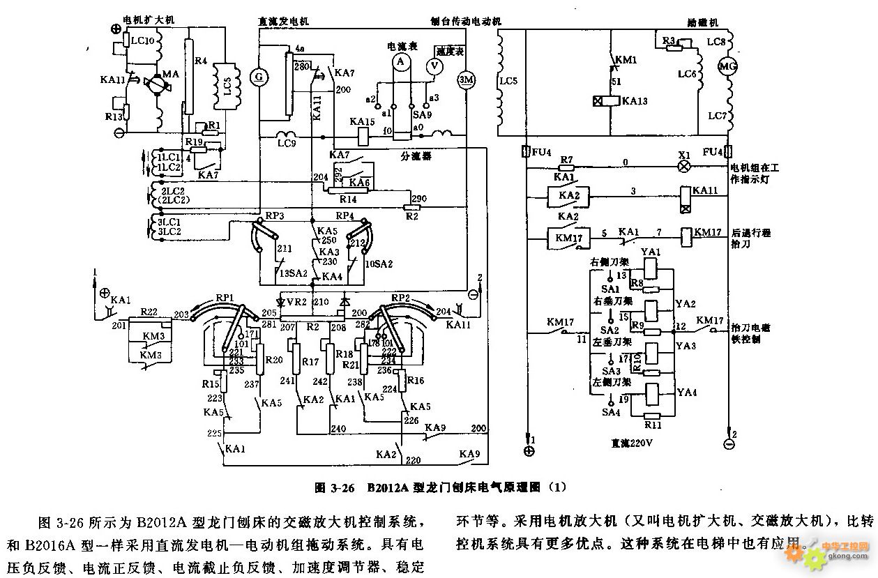

谁能给一份a系列龙门刨床的电气图纸吗?小弟急须啊!有的师父上传一份吧!

请参考
31.2002
