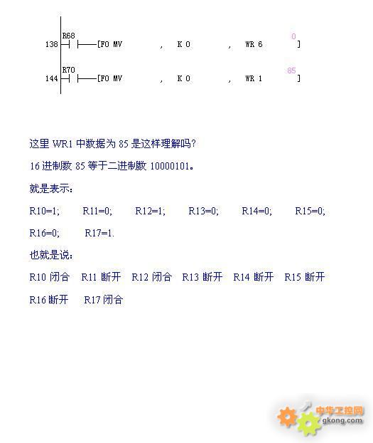

请教师傅:
对于这些进制、字、位等基本的东西,感觉好像总是糊里糊涂,似懂非懂的,还望师傅们指点一二....

以上程序例子在实际程序中基本上是用不着。WR WX WY 这可以针对特殊的控制有一点点用,比如数码管,或者其它要用二进制方式工作的机器。
WR60 是指把R60~R63的这4个中间继电器按二进制方式工作。K0是把这4个全部OFF,K1是把R60 ON K2是把R60 OFF 把R61 ON 如此按二进制类推。

“WR60 是指把R60~R63的这种个中间继电器按二进制方式工作。K0是把这4个全部OFF,K1是把R60 ON K2是把R60 OFF 把R61 ON 如此按二进制类推。"
呵呵.....这个意思我明白,但我问的不是这个。

如果你须要不是我回答的那个问题,那只能说:WR WX WY在实际的机床中,基本上是没有多大意义。
PLC的功能太多,要想学完不是一下子的事,学完了也不定用得上。我这个人从来都是临时抱佛脚,用到哪学到哪,用完就忘了,从来不会死记硬背,同时也没有时间这样做。也许我不是专职的编程员,只是自己的机器会弄就是了。
