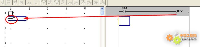

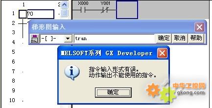

[size=4]大家帮忙看看,我这里为什么输不进TRAN指令,用的是GX-DEVELOPER-8.34,
本人新手,还请大家多多指教[/size]

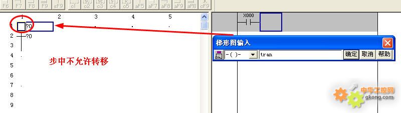

条件转移在转移中输入,你在步中输入干什么!

把中括号换成小括号就好了。或按F7再回车即可

在步中,不允许进行转移,无论中括号还是小括号~~~
只有在转移中,才允许使用TRAN~~
请LZ使用SFC前阅读三菱的SFC使用手册。

看错了,应该是在转移中输入。

直接在那个地方点键盘回车键,直接输入TRAN 就OK乐
