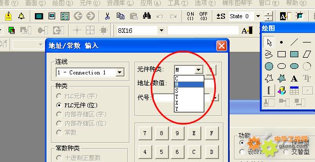

请教各位,海泰克触摸屏与三菱FX系列PLC的通信地址是多少啊?(如PLC内部继电器  M1对应触摸屏的地址是什么呢?)

通信上了,M1=M1

以下是引用cialiaozilong在2010-4-2 16:13:09的发言:
你算用软件在做还是空谈?

呵呵;
屏上操作及显示的是PLC的寄存器或继电器;

以下是引用cvlsam在2010-4-2 16:23:01的发言:
你算用软件在做还是空谈?
Regards
我在软件里操作的。也像你这样输入,(比如说我输入M1的时候,无件种类里只有B一个可选。之前我有用过海为PLC,它里面M1是对应B3073的,所以能输入。)在三菱里,M1对应M1。但是软件里一输入M就提示写地址没效了。怎么解决。我对这方面接触时间不长,请教了

和触摸屏连接就是用PLC的地址就可以了

屏上地址与PLC地址相对应一样.

要在屏上选型时,选好三菱的PLC后再编界面
