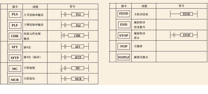

网友们有好料别忘记分享!一般指令

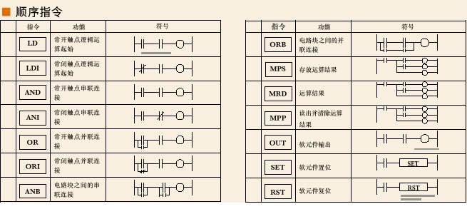

顺序指令
