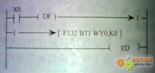

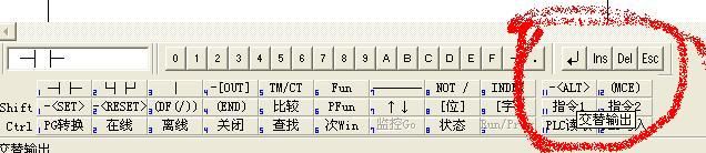

请教各位师傅:我知道松下软件FP系列有一条可控制交替输出的指令,但现在忘了具体是那条,还望指教。谢谢。
     我曾经在一本《......实践与提高》的书里看过一条可以交替输出的指令,也用曾经FP0-C32T做了实验是可行的。但现在要应用,竟然忘记了,而书本也不再身边。

ALT指令不适用于FP0系列。

这个指令确实是不支持FP0的。

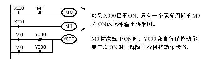

只用过三菱的ALT

用基本指令也可以编出这个功能;

利用内部时钟,以及基本指令+定时器都是不错的方法。很多时候不要拘泥于已有的东西,完全可以做到灵活应用,除非涉及到硬件或者底层.

用上面这个方法,就不用考虑PLC是否支持ALT指令了;
7189
陈景廉
文章数:1853
历史总积分:7189
注册时间:2007/5/30
发表于:2010/3/31 9:07:44
这个指令就可以

只用过三菱的ALT
