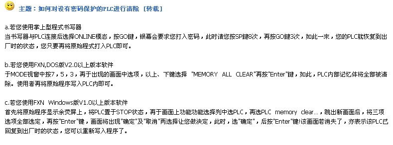

如何清除PLC密码,请看这里

要是像你这样清除密码的话,好象就没什么意义了。
一般而言清除密码是要拿程序的,如果不要程序的话,大可拔掉PLC的内部电池就OK了。

楼上的说得好,拿掉PLC内的电池,关闭PLC的电源,OK。
