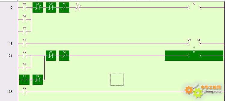

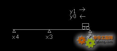

要求
:小车出发,走到x4返回到x2.马上正转,到x3又马上返回到x2完成一个周期。接着循环往复。
y0正转出发 y1反转返回 x0启动 x1停止 x2x3x4小车位置开关。

感觉X3用边沿处发比较好一点啊!

能否给画个图,我初学咋练。谢谢。

用步进图编试一下;

我也考虑步进了,但我x3解决不了,忘指教。
