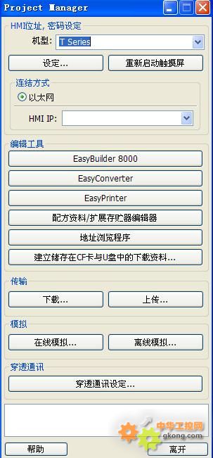

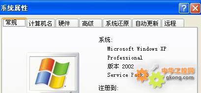

系统要求:
          1.   winxp   sp3
SP3补丁 下载地址:
       http://www.onlinedown.net/softdown/28115_2.htm
        2.  EB8000   3.01版本的软件,其他版本软件在线模拟会出错,
下载地址:
http://www.anyhmi.com/EB8000301/EB8000V301_090505_chs.zip

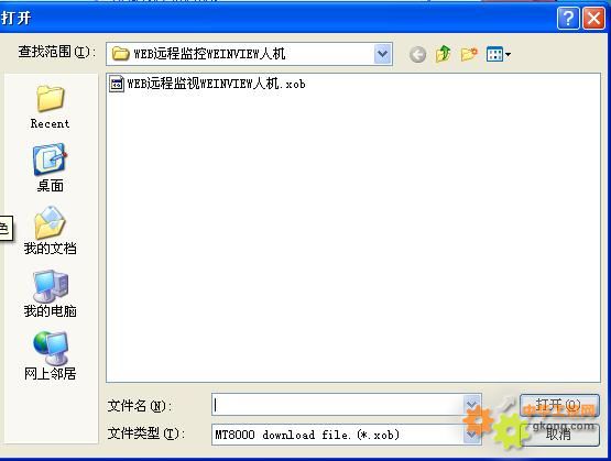

       3.下载可以直接在线模拟的XOB文件
下载地址:
http://www.anyhmi.com/EB8000301/WEBWEINVIEW.rar
      4.打开装好的EB8000软件,打开project manager
 5.点在线模拟   选择下载下来的XOB文件    WEBWEINVIEW.xob

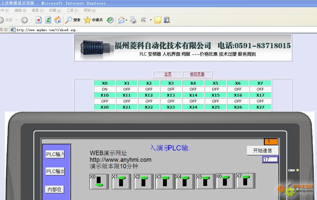

6.测试本地weinview人机上的位状态及网页上的位状态
                7.也可以在网页上修改人机上的数据

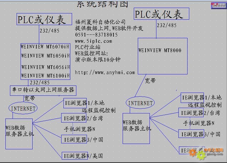

web演示地址

按上面的步骤进行测试,真的可以
不错,大家可以试试
