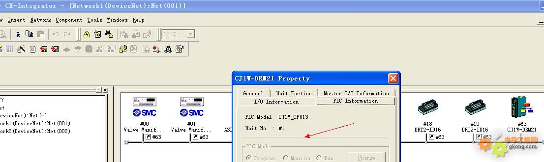

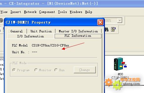

请高人看看照片,我自己添加的新网络新CJ DRM 总是在属性里看见对应的CPU显示为CS系列,不对,然后下载好DRM参数后就报警,无法下载其他网络部件参数,我还有一个老的程序如图,他的CPU就是对的,我想知道如何才能修改这点,最好是不用在线,因为我现在周末在家不能去在线试
软件是比较旧CX INTEGRATOR 2.0 在cx0ne2.0里
懂的朋友给我的邮箱 louiiis@126.com 发个指导吗

是这样的,我在用2.3版编辑时也是一样的
至于下载报警,你再查查你的网络连接与实物是否一致
