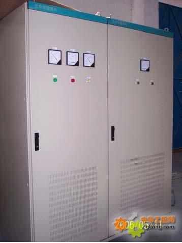

现代化生产过程中,西门子6RA70及6RA28系列直流调速器广泛应用于轧机传动,卷取机传动,造纸工业以及印刷机的主传动等。为扩大西门子6RA70、6RA28直流调速器的容量以及降低成本,我公司为此研发了西门子直流扩容产品。
扩容方案采用德国西门子公司SIMOREG DC MASTER 全数字直流传动调速装置,功率单元采三相桥式整流全控桥,控制系统采用西门子原装控制板,脉冲触发采用隔离放大板,这样既完全保证具有原装直流调速器的高性能指标,又大大降低了设备投资成本。
一:直流扩容构成部分
1:控制单元
采用小功率的西门子SIMOREG DC-MASTER调速装置,通过对其内部电源、检测回路、保护回路、触发单元、励磁功率、接线端子等单元改造以及内在软件的刷新,使之能达到与原装直流调速器相媲美的高性能。
2:功率单元
功率单元采用优质可控硅。600A以下直流调速器采用模块型可控硅,散热器采用平板式,本体不带电。600A以上直流调速器采用饼型可控硅,散热器采用型材结构,本体带电。
电枢回路为三相桥式电路,单象限工作装置的功率部分为三相全控桥。四象限工作装置的功率部分为两个三相全控桥,两个三相全控桥采用反并联方式。励磁回路采用单相半控桥回路。
3:脉冲触发
为消除误触发,主回路对脉冲干扰等以及大功率可控硅触发安全, 在控制单元脉冲输出到可控硅之间加脉冲隔离放大单元。
4:冷却部件
功率单元部分冷却为风冷设计,强制风冷。
5:软件刷新
对西门子内在软件刷新,做到调试参数与功率单元相对应,使得客户在以后的调试维护过程中更省心,免去电机电流,电压等调试参数转换的麻烦。
二:产品应用范围
1:轧机传动
2:钢铁工业中飞剪与剪床传动
3:卷取机传动
4:印刷机的主传动
5:橡胶和塑料工业
6:起重机械中的移动和提升机构的传动
7:应用于造纸工业
8:用于电机、涡轮或减速机试验平台
9:其他使用直流电机领域

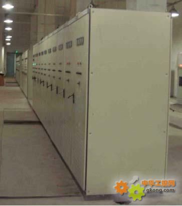

三:主要工程业绩及照片
1:张家口宣钢中型连轧钢厂飞剪扩容。
2:乌鲁木齐八一钢铁中厚板精扎压下扩容,辊道扩容。
3:安徽芜湖钢厂飞剪扩容。
4:山东高唐轮胎挤塑机主辊扩容。
5:湖南益阳密炼机。
