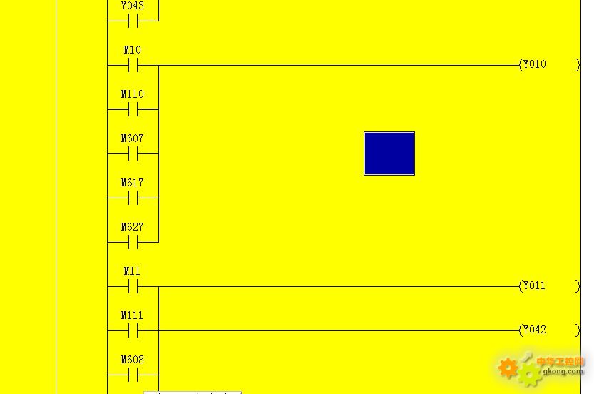

此图中错在哪?

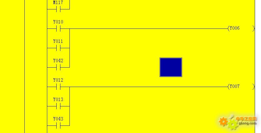

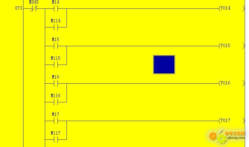

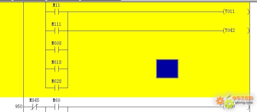

错误的原因在于GX软件不支持多于24行的并联输出,请通过中间触点分多行写入。
如果使用早先的软件将不受此限制。

不能编译时,应该有提示信息啊

M845多用几个就好了,最好别写这么多。。。否则在信号处理,监控等动作时,会出错的。在线编辑也可能会失败。

新手,正在学习,这是公司车间的生产线梯图。拿来看看,就发现这样了!谢谢!!!
