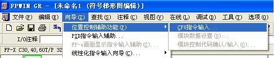

先买一套步进电机吧。如果有更好了。然后再来问这些问题。
这个指令不要看手册,手册上讲得可能会把你讲糊涂的。直接在软件里写,填写电子表格,中文版会自动注释,只要按表格的格式不动,修改一下寄存器就行了。如果没有步进电机或伺服实物,会很难弄明白的。

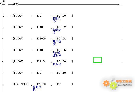

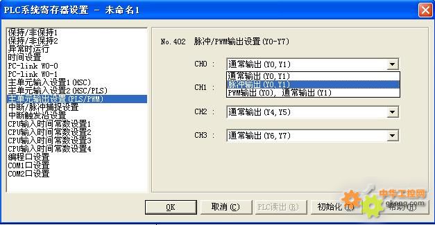

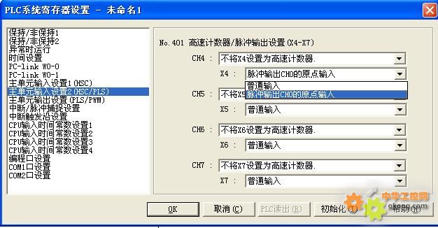

FPX系列PLC控制步进电机,并不是拿来就能用的,要在软件里设置一些参数,否则晶体管PLC也不能输出脉冲。请按下图设置PLC系统,否则只能作为普通PLC使用。

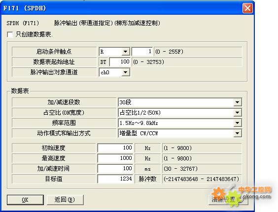

第一张图你设置了ch0的脉冲输出Y0,Y1,我之前有个帖子问你,到底是指定了Y0还是Y1,对吧,你这样回答的"通道是指定的,Y0为脉冲输出,Y1为方向输出,Y2为脉冲输出,Y3为方向输出,以此类推。",那也就是说我F171(SPDH)指令是以脉冲方式输出到Y0吗?

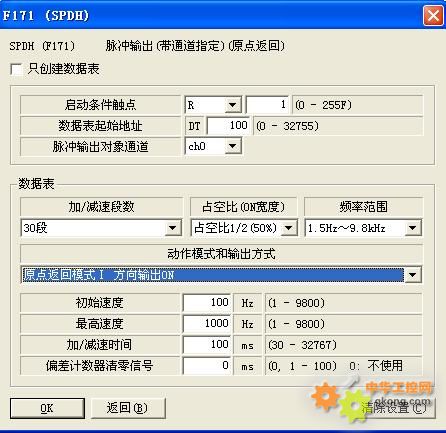

但是我对你的第二张图不是很明白,X4脉冲输出ch0的原点输入,不明白,你触发不是R1吗?不明白这里X4的作用与用法

指令后面的K是表示哪个通道的,K0表示Y0,K2表示Y2

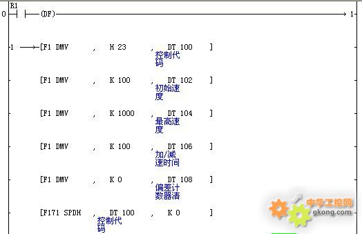

原点输入是指当前位置不在原点的时候触发回原点指令,当机器碰到原点开关X4时,脉冲输出停止。这个原点仅针对回原点指令,不须要写程序,由系统内部自动启用。
这个表格格式和上面所发的格式是不一样的,请仔细看清楚不同之处。
