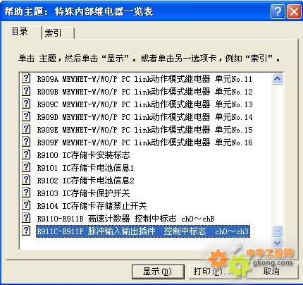

我看的程序中R911C与R911D,表示X轴与Y轴的运行状态的,我看程序里面没有哪里有设置,直接就拿来作为输入继电器了,不明白

1.F0 MV,K0,WR40
 意思是将WR40所包含的继电器全部置0,也就是将它们全OFF.
2.R11F等于R287吗?
  不等。这是16进制数。
3.
4.不会
5.可以。
6.能。
31.2002
