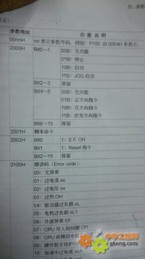

请问下,那几个二进制的正转,反转,停止是怎么的来的呢?按照说明书上的来,正转不是00100000,反转00010000,停止00000010么
