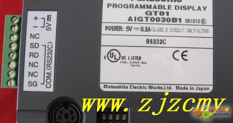

FX1S与松下GT01通钱线怎么接。请各位高手给份图,小弟查了很多资料都没有人知道。

呵呵;GT01定货时要RS422型的,先看一下你的是不是这种;

如图,你的如果与上面一样,是RS232的,不能直接与PLC通讯;需要在PLC上加一个通讯板;
如果你的GT01是RS422的,可以直接连;

请问下那是什么东西呀

松下最小的触摸屏;

呵呵;GT01本来就有RS422型的,定货时注意一下就行了;
这种与三菱FX1S通讯还是很方便的;
