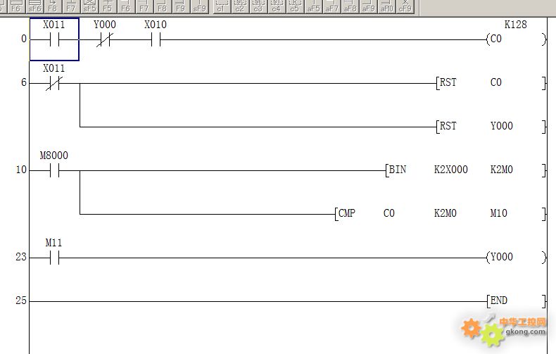

请前辈看下这个程序里第10步比较指令的结果传送到M10,但在第23步怎么又换成了M11?这是为什么?
请前辈说明下。谢谢!

你看一下比较指令就知道了,
当大于时M10接通
=时M11

昨天就比较指令CMP的用法已经讨论过一次了,你看看CMP的用法便知

CMP运算后占用M10 M11 M12三个继电器;
