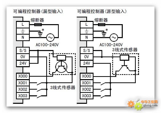

三菱plc国际版的接线方法?就是输入端没有COM,只有S/S端?

不用传感器可以吗?

不用传感器当然可以啊。

根据S/S端接线的不同,可以接不同形式的传感器

呵呵;不带-ES/DS  的型号输入电压是内置的;
欧版的需要外接DC24V电源,这个与OMRON的接法一样;
