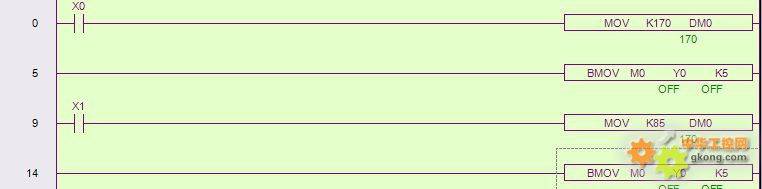

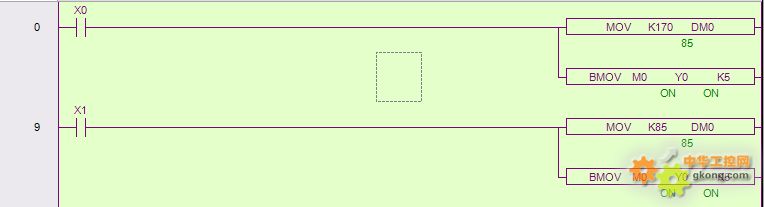

大家给看看梯形图不一样,功能一样。为什么。

梯形图看不清,点击图片看大图。

功能好像也不一样

也感觉不一样

看是不一样,实际一样。

不足为怪,同一个目标要求,不同的人编的程序是不一样的,同一个人在不同的时间编的程序也会有差别。
楼主的程序1在有的plc是错误的。
既然可以输入plc且能执行,那就看看资料吧
为什么会认为不一样?-----按plc工作原理------你把它变成语句再看有什么区别,没区别。

功能一样,但是第一张图有错误

知道一点在2010-3-14 20:36:19
楼主的程序1在有的plc是错误的。
谢谢你的回答。

坏男孩在2010-3-14 22:47:32
功能一样,但是第一张图有错误
我也知道第一张有错误,不知为什么。也能运行。

同意六楼的
