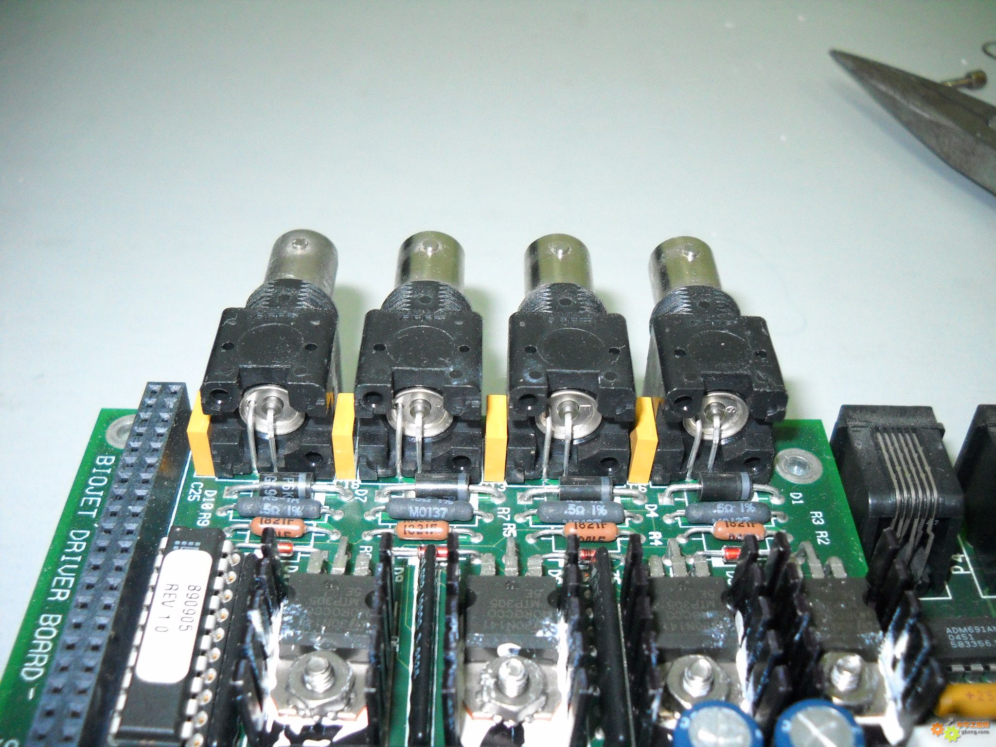

求助:有块电路板,本人是生产的,不认识这个,不知道是何问题。谢谢大家
这个是一台点膜仪上的电路板:用来控制电磁阀开关的,一共四个通道。
现在问题是一通道会无故烧毁电磁阀,而其他通道没有这个问题。我拆开机箱,检查了电路板。但是没有学过,请大家帮忙分析下。

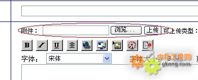

先点“回复”,进入发帖页面,上传附件就可以了,见下图:

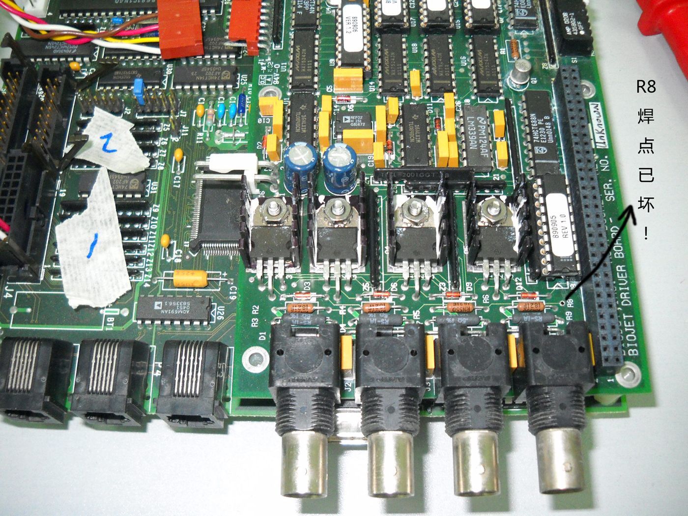

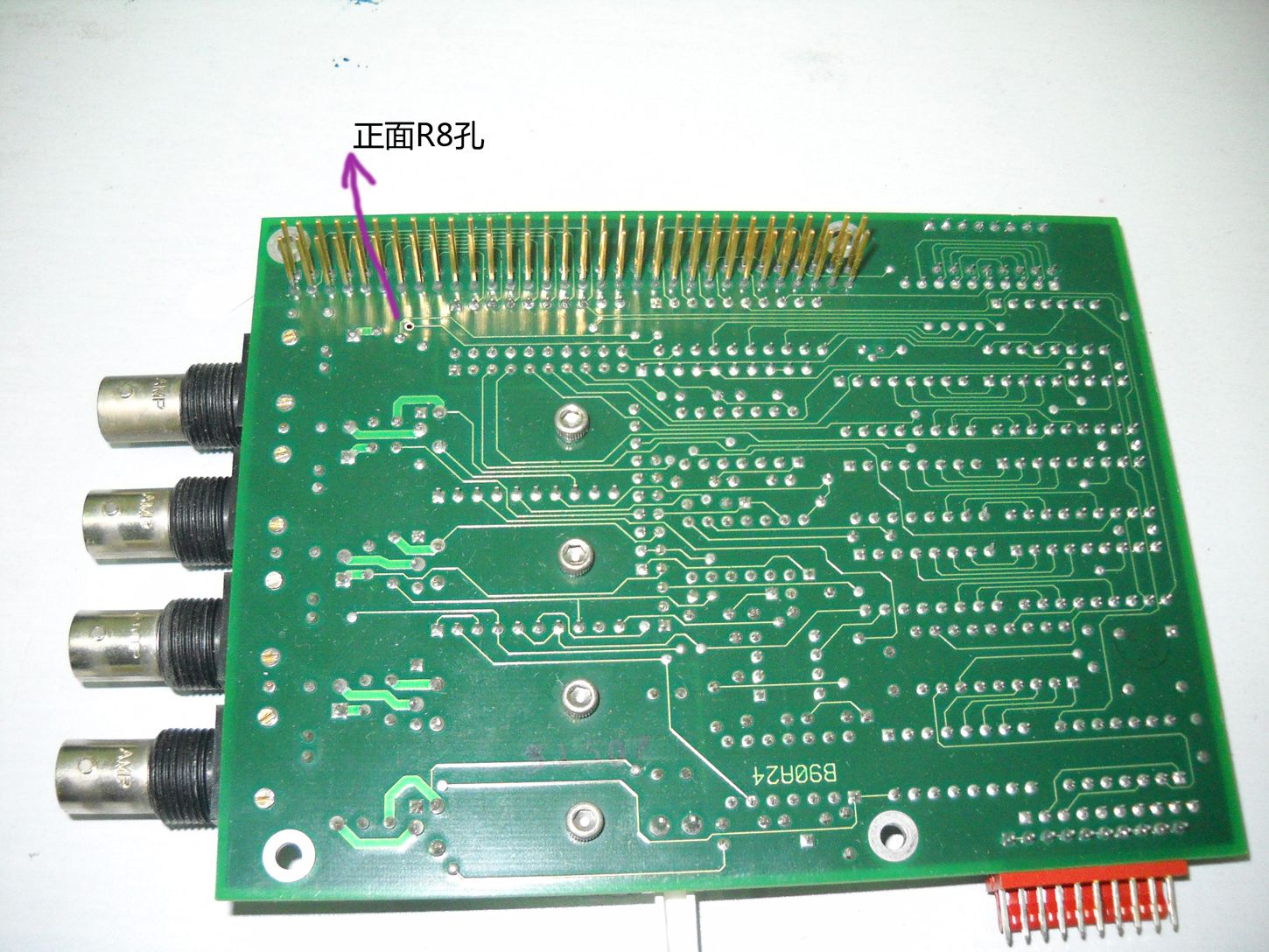

谢谢各位大虾!上次问题继续:有块电路板,R8点焊接坏掉,帮忙分析下R8点具体是什么作用?

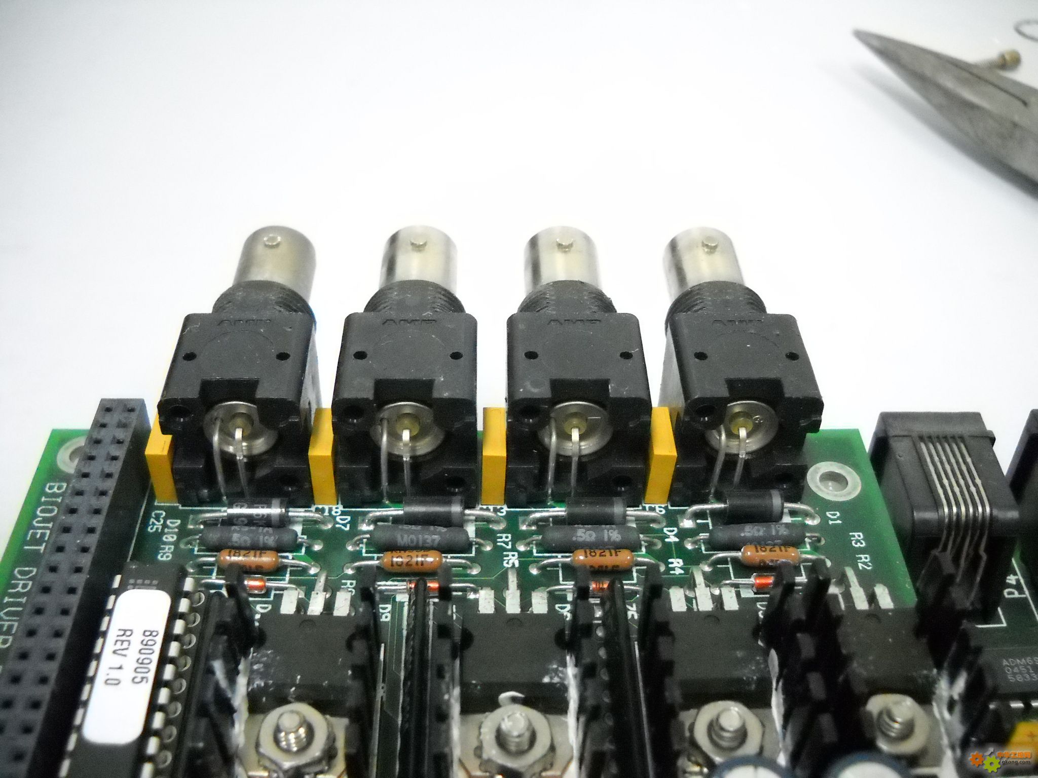

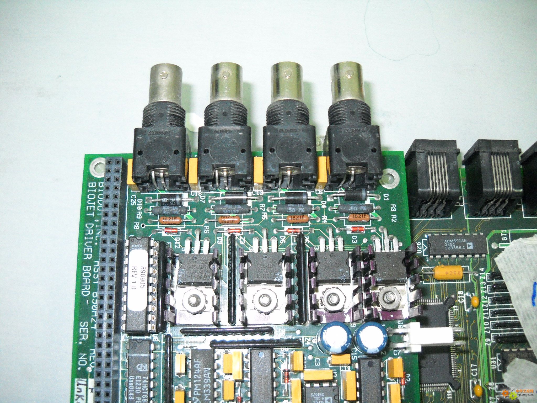

http://v1.freep.cn/3tb_100310140216sy29353303.jpg
图在这里,比较大
请教下,R8点 在这个电路板有何作用,万分感谢!

没有修过类似的扳子,猜测一下,供参考:四个输出端子连接四个电磁阀,上方四个可控硅(或者开关管)提供电磁阀工作电压。比较一下一通道输出电压与其他通道的差别。
